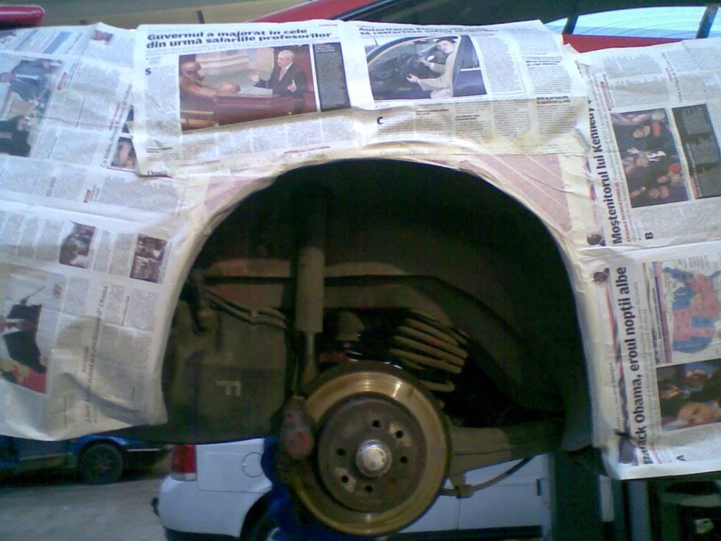

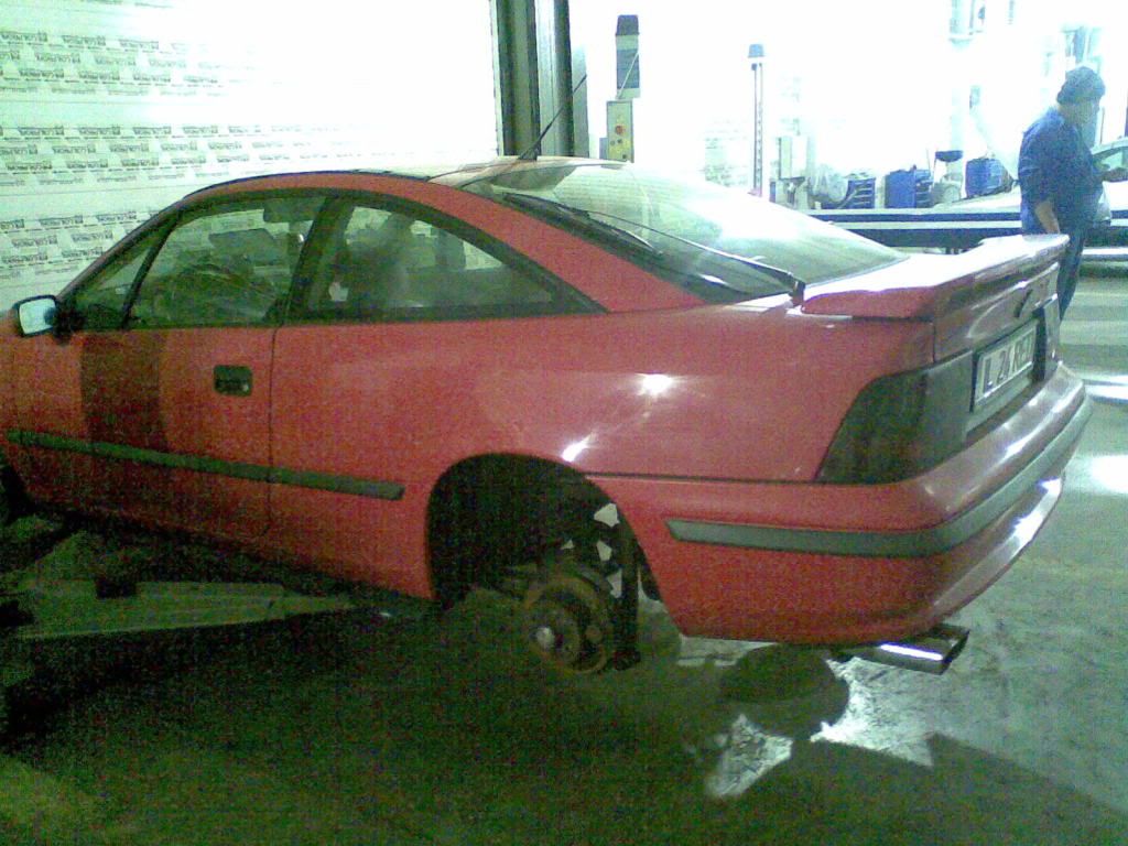

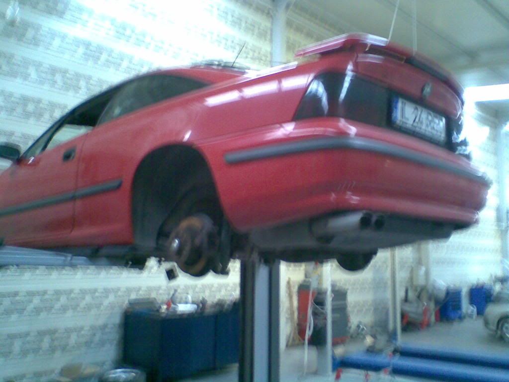

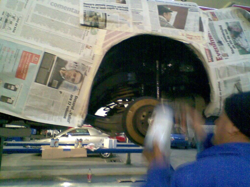

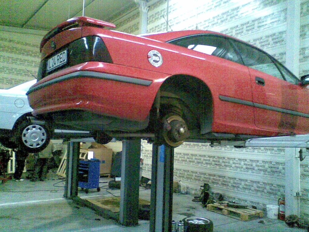

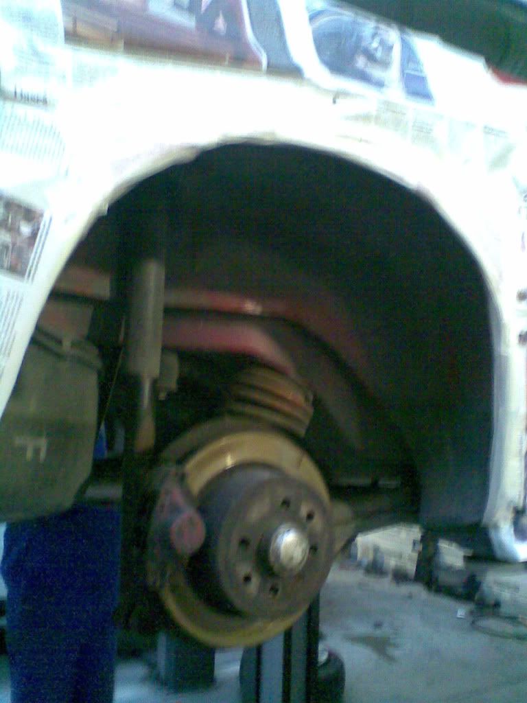

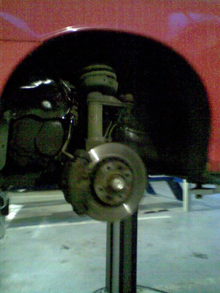

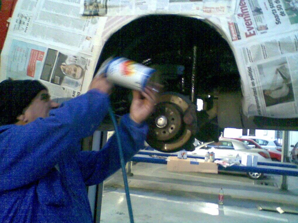

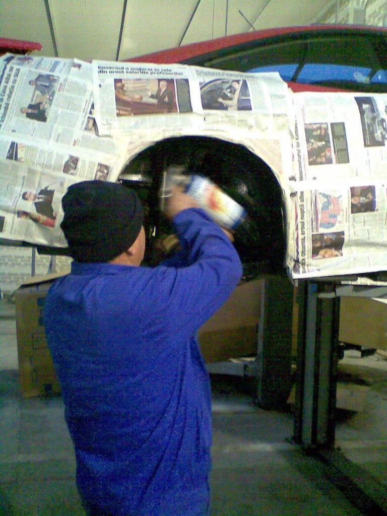

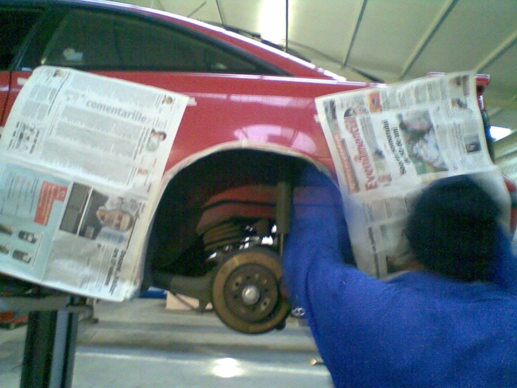

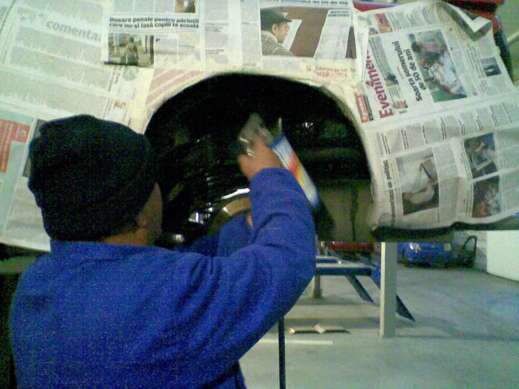

Salutare tuturor! Am facut o mica pauza de postat, deoarece nu s-au intamplat prea multe cu masinuta mea. Insa, timpul trece si incet, incet, a venit iarna (sau, ma rog o sa vina cu adevarat mai tarziu) iar furia mea rosie nu era pregatita pentru asa ceva (deh, prima ei iarna in Ro. Vroiam sa ai dau o antifonare serioasa pe dedesubt, si mai ales pe la pasajele de la rotile din spate :blink: , locuri unde, se aude destul de urat inauntru cand trec peste apa, pietricele etc... si ma enervau la culme !!! initial am vrut sa incep la un prieten in garaj, cu care discutasem si ramasese sa stabilim o zi pt asta. M-am apucat de cumparat niste teroson cauciucat SPRINT Extrabody HS (6l) ,2l de benzina pentru degresat, perie de sarma, pistol pentru aplicare , scoci de hartie si toate cele necesare gaseam pe la tata, compresor aveam la mine la service, elevator si mi-am zis de ce sa nu incerc sa fac toata operatiunea "in the house"? Zis si facut! Am decis ca toata "tarasenia" sa aibe loc sambata asta, adica ieri.
Pentru inceput am spalat pasajele rotilor din spate cu apa fierbine la presiune, am cocotat apoi masina pe un elevator , i-am dat rotile jos (mama ce grele sunt ), am demontat carenajele de plastic din spatele rotilor si deflectorul de aer de la rezervor. Apoi am asteptat sa se usuce! In continuare, m-am apucat de "scarpinat", adica sa o razuiesc putin cu peria de sarma, pentru o mai buna priza a antifonului pe tabla. Ulterior, dupa ce am obosit tot razuind la tabla, am suflat totul cu un jet de aer. Am pulverizat cu benzina la presiune prin toate cotloanele unde aveam de lucrat, pentru degresare (partea asta mi-a placut cel mai mult ). Am izolat aripile din spate, geamurile si usile laterale cu ziare. Dupa 10-15 min, s-a evaporat benzina si am inceput lucrul. Tata s-a ocupat de amestecul necesar ( a diluat putin prima cutie, sa o faca mai subtire pentru o penetrare mai sigura in toate colturile). Am dat peste tot, incepand din fata de la cardul GMP si terminand cu bara spate. Cateva straturi si gata prima cutie. In continuare, a doua cutie am lasat-o mai concentrata, deoarece vroiam sa insist asupra acelor pasaje de la roti si praguri, sa scap de zgomotele nenorocite din exterior. Straturi serioase au fost abatute asupra lor. Mi-a ramas in final o cutie pe care nu am mai dorit sa o aplic, deoarece consider ca este suficient, ai ajunge 4kg in plus la cantar, nu?
operatiunea GATA PENTRU IARNA s-a oprit deocamdata aici, frigul si ninsoarea si-au spus cuvantul!
Astazi, m-am trezit devreme, curios de rezultat si am plecat direct spre masinuta, la montat. Am pus toate la locul lor, in ordine inversa demontarii, dupa 30 min era gata de plimbare prin zapada romaneasca.
Rezultatul este destul de bunicel, mai ales ca stau linistit acum pentru sarea, nisipul, piperul si ce draq mai pun romanii nostri in solutiile antiderapante! Urmeaza faza a -2a, adica sa montez jantele cu gumele de iarna, jante care asteapta sa fie reconditionate de vreo 3 luni!(nu a fost timp de ele) :this: De asemenea, cu ocazia antifonarii am constatat ca palierele de la amortizoare au un joc periculos de mare. Le voi schimba odata cu arcurile stock pe care le-am pregatit deja. Am dat comanda de flanse SACHS, destul de piperat, dar este nou si foarte bun pentru furia mea, pe care o iubesc pe zi ce trece mai mult! Revin cu detalii in cateva zile, cu partea a 2-a! In continuare, atasez cateva poze din timpul lucrarii, din pacate am avut mainile murdare si nu am facut mereu poze si nici filme (trebuia sa mearga repede, ca altfel se facea prea tarziu si prea frig). Pozele sunt facute cu telefonul, asa ca nu vreau vreun premiu pe ele!

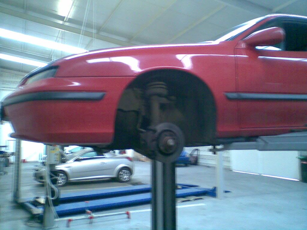

Am revenit cu partea a 2-a! Acum 3 zile am inlocuit acele paliere de la amortizoare si arcurile pe fata! A fost ceva de munca, dar a meritat. Dupa ce am inlocuit toate astea, am depistat faptul ca arcurile spate sunt si ele mai coborate decat cele originale! Daca m-am apucat de "ridicat" masina, trebuie sa o duc pana la capat, adica si pe spate, altfel o sa arate ciudat. Cum arcuri spate nu aveam, am comandat un set. LESJOFORS, care mi-au ajuns ieri. Cateva poze din timpul montarii celor din fata:
Imagine
Imagine
Imagine
Partea fata este ridicata:
Imagine
Imagine
Spatele a coborat un pic
Imagine
Imagine
Sunt piciorul care impinge scara...
Mesaj 30 Noi 2008, 19:22
VEMANIS Avatar utilizator
Calibra Maniac
Calibra Maniac
Mesaje: 1883
Localitate: Slobozia
Motor: X20XEV, 16V Ecotec, 136 CP
Daca tot inlocuiesc arcurile spate, m-am gandit ca ar fi timpul sa schimb si garniturile la cilindrii de frana pe spate, deoarece placutele nu "calca" pe interiorul nici unui disc! Garniturile le aveam de ceva vreme, dar din lipsa timpului au ramas in potbagaj!
Arcurile m-au costat 190 lei fiecare (am ales varianta asta deoarece mi-au ajuns a-2a zi si mi le-a recomandat baiatul de la piese ca fiind destul de bune), iar garniturile au fost 17 lei setul/cilindru.
Acum ma declar multumit de rezultat, deoarece masina a castigat cativa cm in inaltime si pot monta fara griji gumele de iarna! La capitorul confort am realizat deasemenea un "+"! Mai jos cateva poze din timpul montarii: Etapa a 2-a s-a incheiat. Urmeaza ultima, adica montarea rotilor de iarna, care sper sa aibe loc saptamana asta.
Multumiri lui Adi pentru ajutor!

Arcuri spate stock:
Imagine
Imagine
Garniturile de la cilindri frana pe spate:
Imagine
Imagine
Arc sport vechi...
Imagine
Inlocuire...
Imagine
Imagine
Imagine
Imagine
Arcurile inlocuite doar pe fata
Imagine
Arcuri inlocuite fata si spate .... rezultatul final...
Imagine
